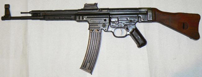

Штурмовая винтовка МР-43.jpg [ 23.55 КБ | Просмотров: 2552 ]

На счёт РПГ - никто этого и не скрывает. РПГ 2 , например , всего лишь усовершенствованная многозарядная версия панцерфауста......
А вот АК от штурмгевера во многом отличается конструктивно. Достаточно глянуть неполную разборку. Конечно наработки Хуго Шмайсера могли повлиять на общую концепцию автомата , но утверждать , что "Хуго Шмайсер создал АК " - бред русофоба.

Связь с StG-44 и роль Хуго Шмайссера в разработке АК
Немецкий автомат StG-44 конструкции Хуго Шмайссера
Иногда встречается ошибочное[7][8] мнение о том, что прототипом для полного или частичного копирования при разработке АК якобы послужила немецкая «штурмовая винтовка» StG-44.
В качестве оснований сторонники этой гипотезы приводят ложное внешнее сходство между образцами (по сути, всё «сходство» заключается в похожести магазинов), работу конструктора StG Хуго Шмайссера в ижевском КБ (при том, что АК разрабатывался не там, а на Ковровском заводе[8]) и изучение StG-44 советскими специалистами (в августе 1945 года на заводе Haenel в городе Зуль были смонтированы и переданы в СССР для технической оценки 50 образцов StG-44; впрочем, ещё задолго до этого образцы данного оружия, как и его прототипов — MKb.42(H) и MP43 — попадали в руки советских оружейников, будучи захвачены в качестве трофеев; собственно говоря, именно появление в конце 1942 года у немцев на Волховском фронте ранних образцов MKb.42(H) и стало одним из факторов, обусловивших начало разработки отечественного промежуточного патрона и оружия под него; изучалась StG-44 и в западных странах, в частности США).[8][14][15]
Здесь сразу необходимо сказать, что ни StG или её предшественники, ни АК не содержали в себе каких-либо принципиально инновационных элементов в том, что касалось конструкции оружия. Основные технические решения, применённые в обоих образцах, — газовые двигатели, способы запирания затвора, принципы работы УСМ, и так далее, — были в основном известны ещё с конца XIX — начала XX века благодаря длительному опыту разработки автоматических винтовок предыдущего поколения (под винтовочно-пулемётные патроны); в частности, газоотводная автоматика с запиранием затвора поворотом была применена уже в конструкции первой в мире самозарядной винтовки мексиканца Мануэля Мондрагона, разработанной в 1880-х годах и поступившей на вооружение в 1908.
Новизна же этих систем заключалась в самой концепции оружия под промежуточный между пистолетным и винтовочно-пулемётным патрон и успешном создании технологии его массового производства, а в случае с АК — ещё и доведением этого образца до уровня надёжности, и сегодня считающегося для автоматического оружия эталонным.
Что касается сравнения этих двух конкретных образцов, то стоит заметить, что схожие очертания ствола, мушки и газоотводной трубки обусловлены применением на обоих автоматах газоотводного двигателя, который принципиально не мог быть напрямую позаимствован Калашниковым у Шмайссера, поскольку был известен задолго до этого (причём газоотводный двигатель с верхним расположением впервые был применён на советской винтовке АВС[16]). Газоотводный двигатель с неподвижно прикреплённым к затворной раме газовым поршнем также не являлся какой либо новинкой и использовался задолго до этого, например на пулемёте Дегтярёва 1927 года.
В остальном же, конструкция систем Шмайссера и Калашникова различается кардинально (см. также фото неполной разборки обоих образцов,); принципиальные отличия имеются в устройстве и таких ключевых узлов, как механизм запирания ствола (поворотный затвор у АК, перекос затвора у StG-44); ударно-спусковой механизм (при использовании общего куркового принципа действия, конкретные реализации его функционирования совершенно отличны); магазин, крепление магазина (StG имеет достаточно длинную приёмную горловину, у АК магазин просто вставляется в окно ствольной коробки); переводчика огня и предохранительного устройства (StG имеет отдельные двусторонний переводчик видов огня кнопочного типа и расположенный слева предохранитель в виде флажка, АК — расположенный справа переводчик-предохранитель).
Принципиальны и отличия в конструкции ствольной коробки, а соответственно — и процедуре разборки и сборки оружия: у автомата Калашникова она состоит из собственно ствольной коробки с сечением в виде перевёрнутой буквы П с загибами в верхней части, по которым движется затворная группа, и её крепящейся сверху крышки, которую необходимо снять для разборки; у StG-44 же трубчатая ствольная коробка имеет верхнюю часть с замкнутым сечением в виде цифры 8, внутри которой смонтирована затворная группа, и нижнюю, служащую коробкой УСМ, — последнюю для разборки оружия после отделения приклада необходимо откинуть вниз на штифте вместе с рукояткой управления огнём.
У StG траектория движения затворной группы задаётся массивным цилиндрическим основанием газового поршня, перемещающимся внутри цилиндрической полости в верхней части ствольной коробки опираясь на её стенки, а у АК — специальными пазами в нижней части затворной рамы, при помощи которых затворная группа перемещается по направляющим загибам в верхней части ствольной коробки как по «рельсам».
В конечном итоге, между двумя образцами остаётся лишь сходство в концепции и, до некоторой степени, в дизайне.[8]
Так что, хотя неоспорим тот факт, что появление у немцев такого нового и достаточно удачного образца, как StG-44, не осталось в СССР незамеченным, наверняка его образцы подробно изучались, что в значительно степени могло повлиять на выбор общей концепции нового оружия и ход работ над отечественными аналогами, — в том числе и АК, версия о прямом заимствовании Калашниковым конструкции «штурмгевера» проверки критикой не выдерживает.[7]
Согласно отдельным источникам, заслуга Хуго Шмайссера заключалась лишь в его участии в разработке технологии холодной штамповки, которой он якобы занимался в СССР до 1952 года, что по этой версии сыграло свою роль в появлении штампованной ствольной коробки АКМ (с 1959 года).[14] Между тем, подобные технологии использовались и раньше, в том числе и в СССР при изготовлении пистолетов-пулемётов ППШ и ППС-43, которые имели преимущественно штампованную конструкцию до появления StG-44, то есть у советской стороны к тому времени уже был опыт в массовом изготовлении деталей стрелкового оружия методом штамповки. С другой стороны, действительно известны проблемы с качеством штампованных ствольных коробок АК ранних выпусков, вызвавшие переход на цельнофрезерованную конструкцию, продержавшуюся в серии вплоть до появления АКМ; однако аналогичные проблемы в связи с цельноштампованной конструкцией отмечались и при эксплуатации StG-44[17]. Короче говоря, данное предположение выглядит в крайней степени сомнительно[18].
Вместе с тем следует отметить, что Хуго Шмайссер не оставил мемуаров о времени, проведённом в СССР, поэтому какая-либо информация об участии Шмайссера или иных немецких специалистов в разработке автомата Калашникова или каких либо других образцов советского оружия на настоящее время недоступна, даже если таковые события и имели место.[14][Прим. 5]
В заключение необходимо отметить, что создание оружия, в особенности — принципиально нового по классу и свойствам образца, всегда было длительным и сложным процессом, в котором принимает участие большое количество специалистов самого различного профиля, имён которых история как правило не сохраняет, а система в итоге получает название лишь по одному-двум из них, или даже по фабриканту, на предприятии которого осуществлялась разработка образца. Составить полный список всех конструкторов, слесарей опытно-промышленного производства, отладчиков, технологов, полигонных стрелков-испытателей и других специалистов, которые так или иначе внесли свой вклад в разработку и подготовку производства АК, вряд ли возможно.
Хочется у специалиста спросить-где здесь в википедии соврали?
