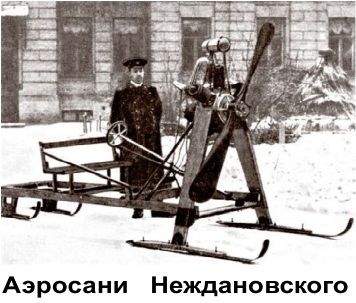

Одним из первых так поступил изобретатель С.С.Неждановский, занявшись этим в Кучинском аэродинамическом институте в 1903 году. К 1905 году он создал лёгкие каркасные аэросани, на которые устанавливался двигатель внутреннего сгорания с воздушным винтом. В том же году Неждановский опубликовал в журнале "Воздухоплаватель" статью "о санях с воздушным винтом для передвижения по снегу", где эта конструкция была подробно описана. И в этот раз - в отличие от многих и многих талантливых энтузиастов - изобретателю повезло: его аэросани заметил владелец и основатель авиазавода "Дукс" обрусевший немец Ю.А.Мёллер. Совместно с инженером А.Я.Докучаевым они создали усовершенствованную модель саней с рулевым коньком и двигателем мощностью 3,5 лошадиной силы. При движении по ровному снежному полю сани развивали скорость до 16 километров в час. Изделие выставлялось на 2-й Международной автомобильной выставке в Москве в 1908 году. После первой модели появились вторая и третья, которая уже имела двигатель мощностью 8 лошадиных сил, рессорную подвеску и могла развить скорость до 85 километров в час. И всё-таки "Дуксы", несмотря на некоторый коммерческий успех, считались перетяжелёнными, сложными в изготовлении и не очень надёжными машинами.

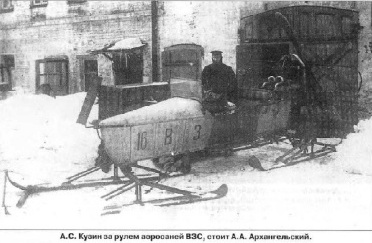

Другим Русским изобретателем аэросаней стал в 1910 году студент Императорского Московского технического училища (то, что сейчас называется МГТУ им. Баумана) А.С.Кузин. Он использовал от самолётов не только двигатель и винт, но и несущую конструкцию корпуса, отчего машина стала легче при сохранении прочности. Тяговый двигатель стоял на корме, что позволяло обойтись без дополнительной карданной передачи. По ровному снегу аэросани Кузина двигались со скоростью 53,4 километров в час, однако у них обнаружились проблемы с конструкцией мотора, из-за чего этих перспективных аэросаней было построено всего 25 единиц.

Кое-что изменилось с началом Первой Мировой войны. Дело в том, что в Германии, будущем противнике России, тоже появилась идея передвигаться по снегу на санях с авиационным двигателем, хоть снега в Германии на порядок меньше. В 1911 году первые полноценные германские аэросани представили на автомобильной выставке в Берлине. Они заметно отличались от Русских моделей, в частности, тем, что двигатель располагался в середине машины, а вращение винту придавалось через длинный вал и цепную передачу. Вроде бы аэросанями заинтересовался сам знаменитый фельдмаршал Пауль фон Гиндербург. Всё это было на уровне слухов, но эти слухи послужили толчком уже к серийному производству Русских аэросаней. После начала войны, в сентябре 1915 года, Автоотдел Всероссийского земского союза (неоднозначной и даже политически подрывной организации) - начал строительство автозавода в Москве недалеко от улицы Стромынка. Строили сани по системе А.С. Кузина. Первый экземпляр, который мог развивать скорость до 80 километров в час, был получен в декабре того же года. Аэросани выпускались двумя сериями по пять и семь машин, всего планировалось произвести 25 аэросаней. Сани ВЗС изготавливались трёх-четырёх- и пятиместном исполнении и могли выполнять связные и санитарные функции.
