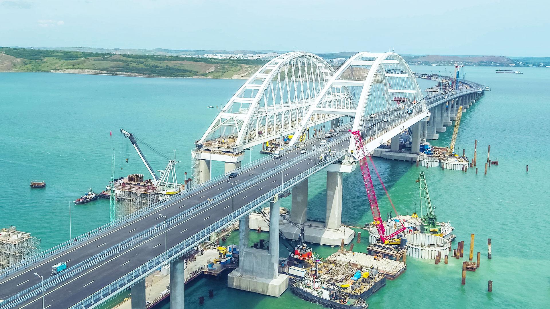

А у нас, помнится, автомобильная арка Крымского моста тоже на тросах висит. Мне лично изначально данное проектное решение не нравилось и не нравится.

Не правильно помнится. Там сама конструкция арочная.
Мост.jpg [ 407.44 КБ | Просмотров: 5514 ]

Собственно арку автомобильного моста и горизонтальную часть 227-ми метрового пролёта соединяют(если не ошибаюсь) 140 тросов, натянутых, как струна. То есть горизонтальная часть пролёта фактически висит на этих тросах, которые находятся под постоянным растягивающим усилием. Это не есть очень хорошо.
Кроме того, и сама ферма по этой причине не обладает достаточной жёсткостью, в связи с чем при транспортировке конструкцию дополнительно усиливали элементами жёсткости.
Так что всё правильно мне помнится.

Чушь какая-то. Где там тросы ? Видимо, когда ставили ее как-то на тросах поднимали.

Чушь несёт как раз ярославский доцент Лексий, который, как оказывается, абсолютно не следил ни за созданием проекта автомобильной арки Крымского моста, ни за её строительством на монтажной площадке, ни за транспортировкой арки к месту её подъёма и установки с предварительной установкой временных элементов жесткости.
Тросы там есть.

Автомобильная арка с дополнительными (временными) элементами жёсткости красного цвета
А вот взгляни на тросы, на которых фактически висит нижняя горизонтальная часть автомобильного мостового пролёта

Сам мост на этом участке насколько вижу из фото опирается на опоры. Что бы снизить нагрузку на излом, над пролетом арка. Канаты же судя по всему не более чем растяжки для самой арки. Но в целом конечно весь конструктив работает.
Вон, рядом железнодорожная часть моста, там - связи. Так что нет там на вантах особой несущей роли, снижение металлоемкости, ну и красиво.

Да-да, канаты там, конечно, лишь для красоты
Сопромат ты, похоже, совсем не учил, а лишь прошёл мимо... :)

И вообще, вспомнил я об этой арке лишь потому, чтобы привести ярославскому профессору пример, что и у нас есть мостовые конструкции, где есть элементы, находящиеся постоянно под действием исключительно растягивающих усилий.

Конечно не для красоты но, явно же пролет не "висячий", мост не вантовый (как допустим в Санкт-Петербурге или Сан-Франциско).
