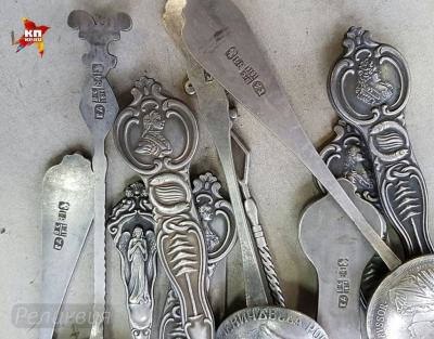

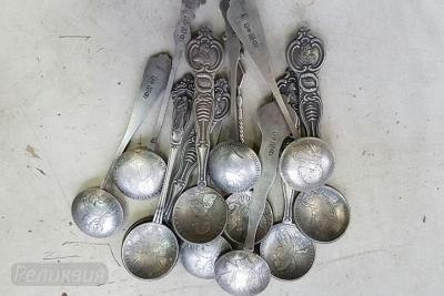

Будьте внимательны! На улицах городов стали продавать "уникальные серебряные ложки с портретами всех царей"
- Копии монет продавать стало сложнее, и ловкие мошенники стали припаивать к ним ручки, покрывать тонким слоем серебра.Это уже совершенно новый лохотрон: ложки в патине, с клеймами, выглядят довольно убедительно, - показывает корреспонденту "Комсомолки" "столовое серебро" известный российский кладоискатель Владимир ПОРЫВАЕВ. - Как вы видите за основу взяты копии монет 17-19 веков. На обратной стороне ложек клейма, которые встречаются только на серебряных изделиях.
- Так это ведь преступление?!
- Пробирные клейма не современные, а старинные. Это не преступление, мы ведь не при той монархии живем.
- А где такие продаются?
- На Московской ярмарке увлечений их можно купить по 200-350 рублей за штуку, а у торговых центров уже по 1000-2000 тысячи рублей, но бывают, что предлагают отдать за 10 000 тысяч весь набор. Мошенники, которые мне встретились в центре города, прошептали, что эти ложки с портретами всех российских царей они нашли во время ремонта квартиры. Пришлось поздравить их с этой удачей, и показать свои...
- Из чего они?
- Прессуют из порошка, сами из латуни, сверху напыление из серебра.
- Ими можно размешивать чай?
- Трудно сказать, но мне кажется, что это просто сувенирная продукция.
